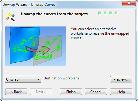

Verwenden Sie diese Seite, um eine Vorschau anzuzeigen und die Abwickelaktion zu beenden.
Wählen Sie den Zielarbeitsebene der abgewickelten Kurve aus Folgendem aus:
- Abwickeln – Dies ist die vorgegebene Arbeitsebene.
- Global – Bezieht sich auf die globale Arbeitsebene. Die Kurven werden relativ zur globalen Arbeitsebene positioniert, sobald sie vom Zielobjekt abgewickelt werden.
- Vorschau – Mit dieser Option werden die Kurven abgewickelt und auf der ausgewählten Arbeitsebene positioniert. Dadurch können die abgewickelten Kurven modifiziert und mithilfe des Assistenten zum erneuten Aufwickeln erneut auf das Zielobjekt aufgewickelt werden.
Beenden – Schließt den Abwickelvorgang ab.
