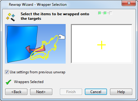

Eine Fläche, die zuvor abgewickelt wurde, wird beim Start des Aufwickel-Assistenten automatisch erkannt. Der Aufwickel-Assistent wird zum Assistenten zum erneuten Aufwickeln. Dieser leitet Sie durch den Prozess des erneuten Aufwickelns des Elements auf das Zielobjekt:
- Auf dieser Seite können Sie die erneut auf das Zielobjekt aufzuwickelnden Elemente auswählen:
- Einstellungen vom vorigen Abwickeln (Ausstrecken) verwenden – Diese Option wird automatisch ausgewählt, wenn die ausgewählte Fläche oder das Volumenmodell zuvor abgewickelt wurde.

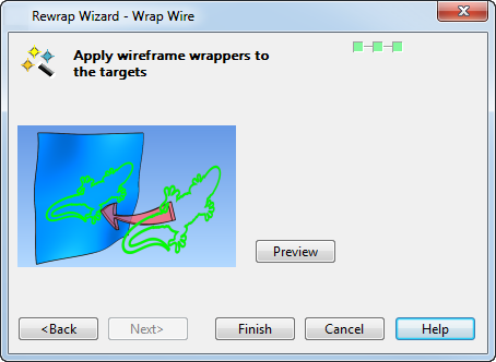

- Wenn Sie Drahtmodell-Objekte erneut aufwickeln, verwenden Sie diese Seite, um die Aufwicklung auf das Zielobjekt anzuwenden:
- Vorschau – Wählen Sie diese Option aus, um eine Vorschau der Ergebnisse der erneuten Aufwicklung anzuzeigen.
- Klicken Sie auf Beenden, um den Vorgang zum erneuten Aufwickeln abzuschließen.
