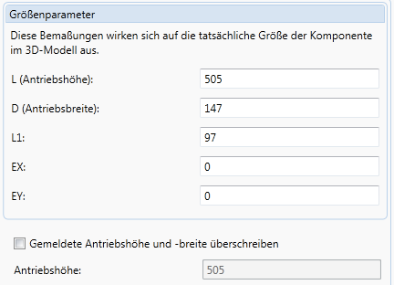

Sie können die Antriebshöhe und Antriebsbreite für ein Absperrventil im Katalog-Editor steuern. So kann auch ein anderer Wert gemeldet werden, der sich nicht auf die tatsächliche 3D-Modellgeometrie des Teils auswirkt.
  1. Wählen Sie aus dem Bereich Allgemeine Filter im Katalog-Editor ein Absperrventil aus. Wählen Sie anschließend die Registerkarte Größen im Bereich Bearbeiten der Größe von Rohrleitungskomponenten aus.
  2. Wenn Sie die Antriebshöhe oder Antriebsbreite im Bereich Größenparameter ändern, werden die entsprechenden Werte im unteren Bereich ebenfalls geändert.
  3. Wählen Sie Gemeldete Antriebshöhe und -breite überschreiben aus, und geben Sie die gewünschten Werte ein, um die gemeldeten Parameter so zu ändern, dass sie besser in Berichten verwendet werden können, ohne sich auf die tatsächliche 3D-Geometrie des Teils auszuwirken.
