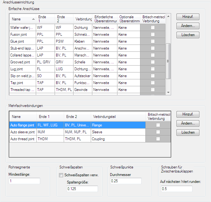

Richtet einfache Verbindungen und Verbindungsanschlüsse ein. Sie können außerdem die Mindestlänge von Rohrsegmenten, die Darstellungseigenschaften von Anschlüssen und den Rundungsfaktor von Schrauben festlegen.
Zeigt die britisch-metrische Einstellung für einfache Anschlüsse an.
Zeigt das Dialogfeld Anschluss hinzufügen an.
Zeigt das Dialogfeld Anschluss ändern an.
Entfernt einen einfachen Anschluss.
Fügt über das Dialogfeld Verbindungsanschluss einrichten eine Verbindung hinzu.
Ändert eine Verbindung über das Dialogfeld Verbindungsanschluss einrichten.
Entfernt einen Verbindungsanschluss.
Legt die Mindestlänge von Rohrsegmenten fest.

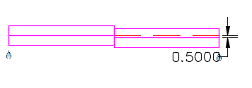

Bei Auswahl dieser Option wird eine Schweißspalte für neue Rohre verwendet. Vorhandene Rohre ändern sich nicht.
Legt den Abstand fest, um den das Rohr bei einem Schweißanschluss gekürzt wird. Diese Spalte wird im Modell dargestellt und sie verkürzt die Passlänge.
Legt die Größe von Schweißpunkten und anderen Komponenten fest (beispielsweise eines Schraubensatzes oder einer Gewindeanschlussmarkierung). Im Modell sind Schweißverbindungen Anschlussobjekte, die als gefüllter Kreis angezeigt werden.
Mit dem Schweißpunktdurchmesser wird die Anzeigegröße aller Anschlussobjekte festgelegt.
Erhöht (durch Aufrunden) die Bolzenlänge diesem Inkrement entsprechend. Bei der Berechnung der Bolzenlänge von Wafer-Anschlüssen werden zusätzliche Wafer-Komponenten und Dichtungen berücksichtigt.
