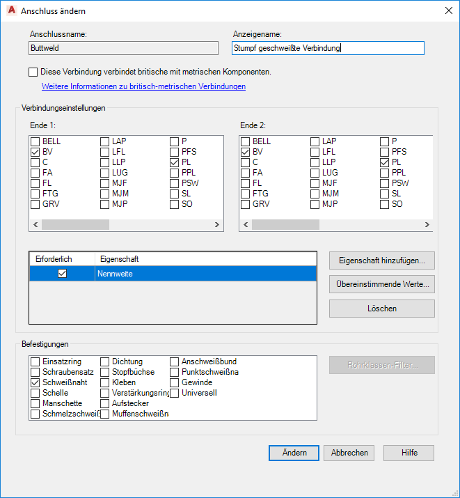

Ändert einen Anschlusstyp.
In diesem Dialogfeld stehen folgende Optionen zur Verfügung.
Gibt den Namen des neuen Anschlusses an. Der Name darf nur Buchstaben enthalten (z. B. ButtweldReinforcementRing).
Kann Leerzeichen und Symbole enthalten.
Wenn ein Kontrollkästchen in dieser Spalte aktiviert wird, wird dadurch angegeben, dass der Anschluss britische (ANSI) und metrische (DIN) Komponenten verbindet.
Wenn auch Verbindungen zwischen Komponenten derselben Einheit unterstützt werden sollen, fügen Sie über das Dialogfeld "Anschluss hinzufügen" einen zweiten Anschluss mit ähnlichen Eigenschaften hinzu (Beispiel: Hinzufügen von "MixedButtweld", das "Buttweld" ähnelt).
Verbindungstypen, die britisch-metrische Verbindungen unterstützen, sind von Verbindungstypen für Verbindungen zwischen denselben Einheiten getrennt. So können Sie Zuordnungseigenschaften festlegen, z. B. 150#, 10PN.
Gibt die verbundenen Anschlussarten und (gegebenenfalls) die verwendeten Verbindungsteile an.
Gibt eine oder mehrere Anschlussarten Endtypen an (1. Seite).
Gibt eine oder mehrere Anschlussarten an (2. Seite).
Wenn die Option aktiviert ist, kann der Anschluss nur bei übereinstimmenden Eigenschaftswerten erstellt werden. Andernfalls ist die Übereinstimmung der Eigenschaften optional. Wenn ein optionaler Wert nicht übereinstimmt, müssen Sie zustimmen, bevor der Anschluss erstellt wird.
Zeigt das Dialogfeld Klasseneigenschaft auswählen an.
Zeigt das Dialogfeld Übereinstimmende Werte festlegen an.
Entfernt die Eigenschaft.
Optional. Gibt den Schweißnahttyp oder die Elemente an, mit denen die Enden zusammengehalten werden.
Ändert den Typ der einfachen Anschluss.
