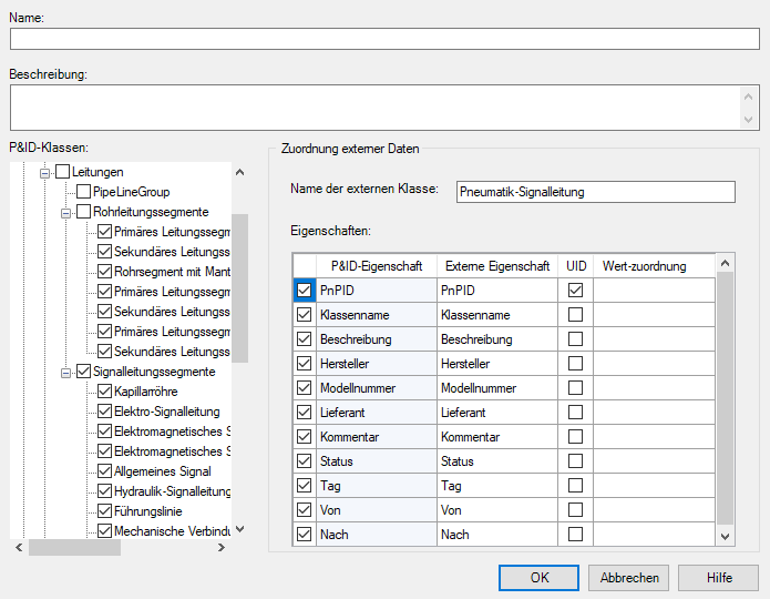

Sie können Plant-Objektdaten für andere Anwendungen freigeben, indem Sie die Eigenschaften ähnlichen Eigenschaften in anderen Programmen entsprechend zuweisen. Sie können beispielsweise Daten nach AutoCAD Electrical toolset exportieren. Da die beiden Anwendungen unterschiedliche Datenstrukturen aufweisen, ordnen Sie die Klassen und Eigenschaften den Klassen und Eigenschaften in dem jeweils anderen Programm zu.
Sie können die Zuordnung externer Daten im Dialogfeld Export- und Importeinstellungen konfigurieren, wenn Sie eine Export- und Importeinstellung erstellen oder bearbeiten. Eine 1:1-Zuordnung aller Klassen und Eigenschaften ist nicht erforderlich. Zahlreiche Plant-Objekte können demselben externen Objekt zugeordnet werden.
Anwendungen können ggf. falsche oder doppelte Daten enthalten. Das Import- und Exportverfahren nutzt daher eine eindeutige Kennung (UID), um spezifische Datensätze zu identifizieren. Erkennt das Programm doppelte Datensätze, werden diese als mehrere Datensätze exportiert und von der importierenden Anwendung koordiniert.
