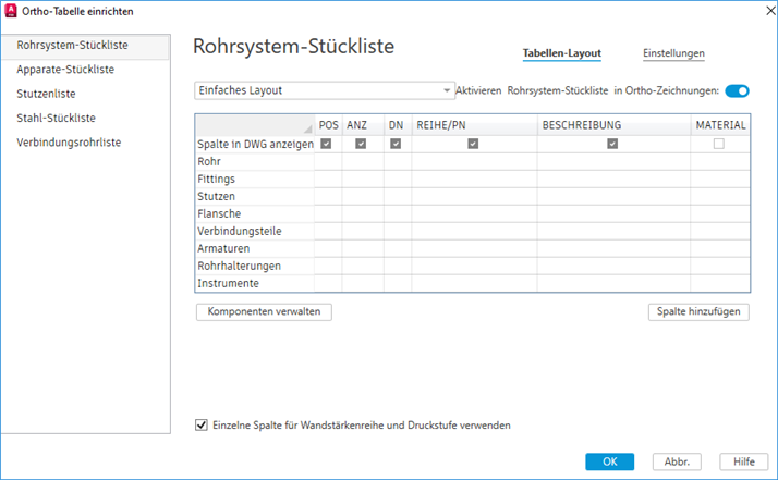

Registerkarte Tabellen-Layout (Dialogfeld Ortho-Tabelle einrichten)
Konfiguriert den Typ und die Spalten einer Stücklistentabelle in einer orthogonalen Zeichnung.
<Tabelle> in Ortho-Zeichnungen aktivieren
Aktiviert bzw. deaktiviert die Anzeige einer bestimmten Tabelle in einer orthogonalen Zeichnung.
Dropdown-Liste Vorlage
Gibt den Typ der Layoutvorlage an: Einfaches Layout, Gruppiert mit Kategorietiteln oder Gruppiert mit unabhängigen Spalten.
Tabellengitternetz
Sie können Spalten durch Ziehen neu anordnen (einschließlich der Kategoriespalte). Klicken Sie mit der rechten Maustaste, um die Gruppen nach oben und unten zu verschieben. Sie können keine Zeilen oder Spalten entfernen.

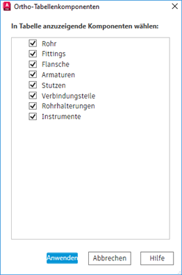

Komponenten verwalten
Legt die Komponenten fest, die in der Tabelle angezeigt werden sollen.
Anmerkung: Nur in der Stückliste für Rohrsysteme, Apparate und Stahlbau verfügbar.

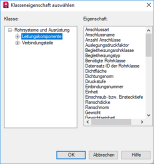

Spalte hinzufügen
Öffnet das Dialogfeld Klasseneigenschaft auswählen, in dem Sie Eigenschaften für zusätzliche Spalten in der Tabelle wählen können.
Verwenden Sie eine einzelne Spalte für den Zeitplan und die Druckklasse.
Erstellt eine Spalte mit der Bezeichnung PLAN/KLASSE.
Anmerkung: Nur in Rohrsystem-Stücklisten verfügbar.
