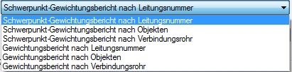

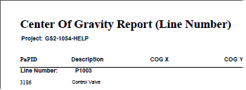

Sie können den Schwerpunkt und das Gesamtgewicht in einem Bericht anzeigen.
Sie können Schwerpunkt- und Gewichtsberichte direkt aus dem 3D-Modell erstellen. Report Creator muss installiert sein, um Schwerpunkt-Berichte zu erstellen.

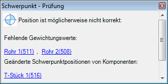

Wenn der Live-Schwerpunkt aktiviert ist und Sie ein Plant-Objekt ohne Gewicht auswählen, wird ein Validierungsfenster geöffnet, in dem Sie die Komponenten ohne Gewicht identifizieren können. Die Validierung von Live-Schwerpunkten ist nicht verfügbar, wenn keine ausgewählte Komponente über ein Gewicht verfügt.
Plant-Objekte werden anhand Ihres Tags im Validierungsfenster identifiziert. Wenn kein Tag festgelegt ist, wird eine ID-Nummer (PnPID) verwendet.
Sie können die Validierung aktivieren und deaktivieren ( plantcogvalidationswitch ).
