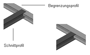

Schneidet Stahlbauprofile unter Berücksichtigung der Profilumgrenzung aus.
Multifunktionsleiste: Registerkarte Stahlbau
Gruppe Schneiden
Profil ausschneiden
Befehlseingabe:
PLANTSTEELCUT
Mit der Option Eins ausschneiden wird ein Profil auf die Begrenzung eines anderen Profils ausgeschnitten. Mit der Option Beide ausschneiden werden zwei Profile auf die Begrenzungen des jeweils anderen Profils ausgeschnitten.
Die folgenden Aufforderungen werden angezeigt:
Gibt an, dass beide Profile auf die Begrenzungen des jeweils anderen ausgeschnitten werden.
Gibt einen Abstand oder einen positiven Wert für die Ausschneidelücke an.
