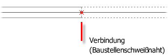

Schweißnahttyp angeben [wErkstatt, Feld, Baustellenschweißnaht]: Geben Sie den Schweißnahttyp an.

Legt die Werkstatt-/Baustelleneigenschaft für neue Schweißnähte fest.
