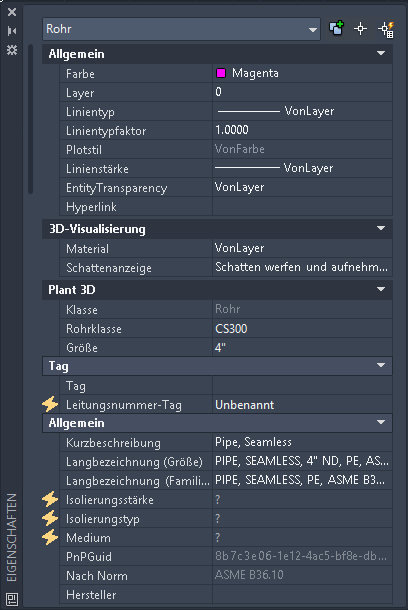

Die Palette Eigenschaften ermöglicht einen schnellen Zugriff auf Komponenten- und Liniendaten.
In der Eigenschaftenpalette können Sie die Daten eines Objekts ändern (beispielsweise die Rohrspezifikationen, einen Isoliertyp oder die Dicke, usw.). Über die Eigenschaftenpalette können Sie auch auf das Dialogfeld Bezeichnung zuweisen zugreifen, in dem Sie die Bezeichnungsinformationen ändern können.
