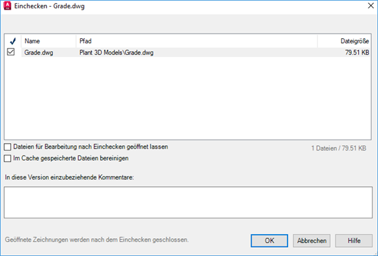

Das Dialogfeld Einchecken wird angezeigt.
, um eine Anmerkung zum Auschecken der Zeichnung hinzuzufügen. Klicken Sie auf OK.

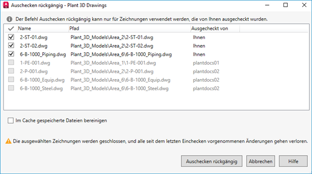

Das Dialogfeld Auschecken rückgängig machen wird angezeigt.
