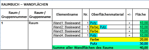

    Anmerkung: Es ist möglich, dass der zusammengeführte Gesamtoberflächenbereich größer als der eigentliche Oberflächenbereich ist. Im folgenden Beispiel einer exportierten Raummengenwand wird verdeutlicht, wie dies dargestellt werden kann.
    Ein Wandelement wurde verputzt und angestrichen, sodass zwei Materialoberflächenbereiche (10 m und 10 m) für eine einzelne Wandfläche von 10 m² vorhanden sind.
