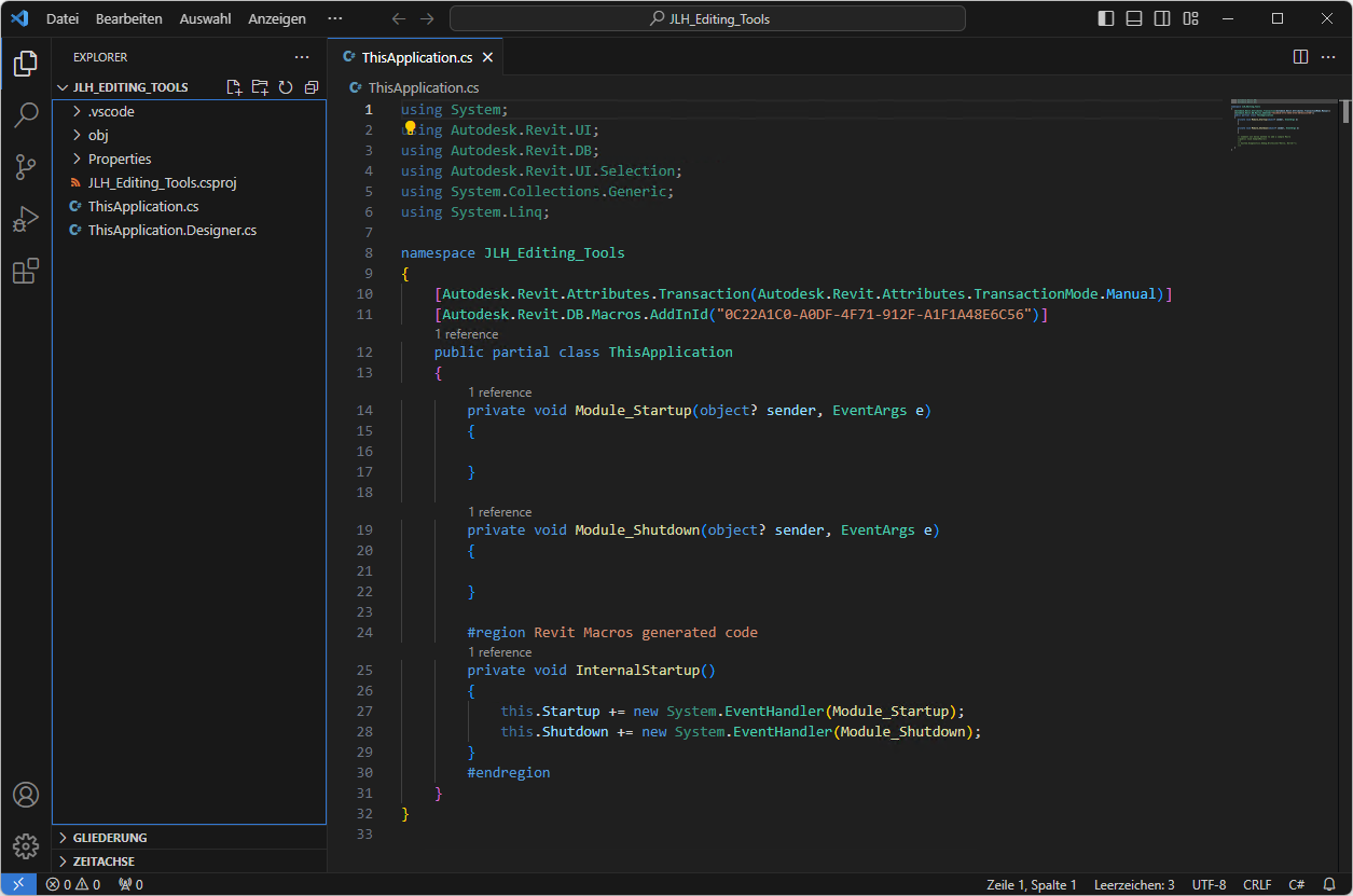

    Es wird eine Sitzung von Visual Studio Code gestartet, in der Sie die Makros schreiben können. Es wird eine Startvorlage für die Makros in C# angezeigt.
    Wenn beispielsweise eine C#-Vorlage für Makros auf Anwendungsebene verwendet wird, wurde in der Visual Studio Code-Sitzung bereits Folgendes durchgeführt:
    • Einbeziehen der benötigten using-Anweisungen
    • Identifizieren des Modul-Namensbereichs (JLH_Editing_Tools in der folgenden Abbildung)
    • Starten der ThisApplication-Klassendefinition
    • Starten der Methoden für Module_Startup() und Module_Shutdown()
