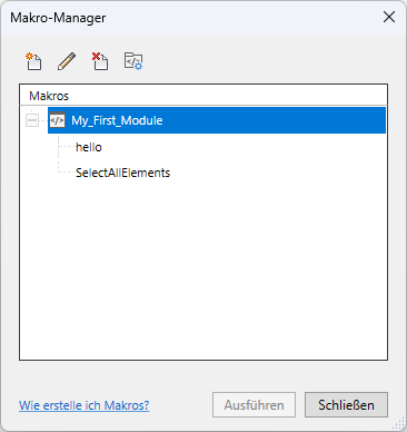

Mithilfe von Makro-Manager können Sie Ihre Makros verwalten und ausführen.
Der Makro-Manager dient als Benutzeroberfläche für folgende Aktionen:
Die folgende Abbildung zeigt das Dialogfeld Makro-Manager:
Verwenden Sie die Symbole oben im Dialogfeld, um Module zu erstellen, zu bearbeiten und zu löschen.
: Erstellen Sie mithilfe von Visual Studio Code ein neues Modul. Benennen Sie das Modul, und schreiben Sie darin Makros in C#.
: Öffnen Sie Visual Studio Code, und bearbeiten Sie die Makros im ausgewählten Modul.
: Entfernen Sie das ausgewählte Modul und die zugehörigen Makros aus Revit.
Ein Modul ist eine Gruppe zusammengehöriger Makros. Makros innerhalb eines Moduls können unabhängig voneinander ausgeführt werden, aber auch Code oder Dienstprogramme gemeinsam nutzen. Sie sind im Makro-Manager wie in der Abbildung oben angeordnet, wobei die Makros jeweils unter ihrem übergeordneten Modul angegeben werden.
Die Makros innerhalb eines Moduls werden zusammen angezeigt und erstellt.
