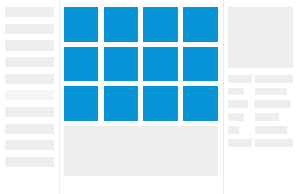

Ergebnisse
Im mittleren Fensterbereich werden Miniaturansichten der von der Studie generierten Ergebnisse angezeigt.
Führen Sie mithilfe der Steuerelemente über dem Fensterbereich folgende Schritte durch:
Middle pane of the Explore Outcomes dialog with outcome thumbnails
