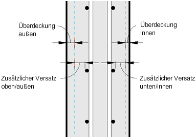

Eigenschaften von Flächenbewehrungen für Wände werden entsprechend ihrer vertikalen Ausrichtung entweder als außen oder innen gekennzeichnet. Bei tragenden Geschossdecken werden die Eigenschaften entsprechend der horizontalen Ausrichtung als oben oder unten angegeben.

Zusätzlicher Überdeckungsversatz oben/außen | Gibt zusätzlichen Versatz von der oberen/äußeren Bewehrungsüberdeckung an. Hierdurch können mehrere Bewehrungselemente zusammen in verschiedenen Flächenbewehrungsschichten platziert werden. |
Zusätzlicher Überdeckungsversatz unten/innen | Gibt zusätzlichen Versatz von der unteren/inneren Bewehrungsüberdeckung an. Hierdurch können mehrere Bewehrungselemente zusammen in verschiedenen Flächenbewehrungsschichten platziert werden. |
