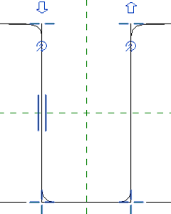

Verwenden Sie das Werkzeug Größeres Segment, um ein Segment der Biegeform auszuwählen, das seine generelle Position beim Drehen und bei der automatischen Erweiterung beibehalten soll.

Die Länge von Hauptsegmenten wird an ihr Basisbauteil angepasst, ihre Ausrichtung innerhalb der Form bleibt jedoch unverändert.
Tipp: Alle ähnlichen Formen sollten dasselbe größere Segment enthalten. Dadurch wird sichergestellt, dass sie bei einer Änderung der Form ihre Position beibehalten.
Wird es ausgewählt, wird das größere Segment in der Anzeige des Biegeformeditors durch zwei parallele Linien markiert.
Tipp: Erstellen Sie symmetrische Formen um die Achsenreferenzlinien in der Skizze.
