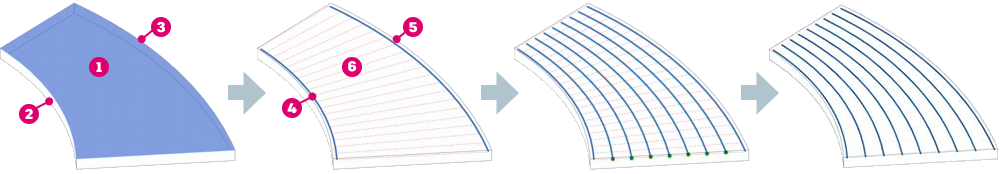

Freiformbewehrung folgt den Oberflächen unregelmäßig geformter Basisbauteile mit variabler nicht planarer Verlegung.
Die Stäbe werden erstellt, indem Sie die Interpolation zwischen dem ersten und dem letzten Stab einer Oberflächenverteilung festlegen. Die Kurven folgen der Geometrie der Basisbauteiloberfläche unter Berücksichtigung der Überdeckung im Basisbauteil. Als Erstes wird der erste Stab am Schnittpunkt der Startoberfläche mit der Basisbauteiloberfläche platziert. Als Nächstes wird der zweite Stab am Schnittpunkt der Endoberfläche mit der Basisbauteiloberfläche platziert. Schließlich werden die übrigen Stäbe (wie im Layout der Bewehrungsverlegung angegeben) durch Interpolation zwischen dem ersten und dem letzten Stab platziert.
