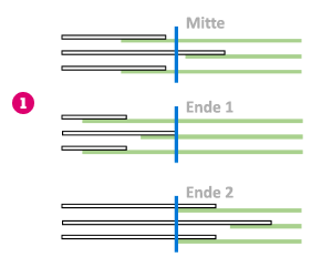

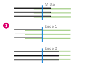

Die Stoßposition kann für jedes Stoßexemplar festgelegt werden und bezieht sich auf die Positionierung der Stoßlinie in Bezug auf die Übergreifungslänge des Stoßes. Die Option Ende 1 bedeutet, dass die Übergreifungslänge in Richtung der ersten Verlegung in der Stoßkette positioniert wird .
Tabelle mit Stoßposition für Verbindung/Stoß und für Verbindung/Stoß versetzt:
Verbindung/Stoß Verbindung/Stoß versetzt
