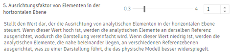

Ausrichten an Raster
Das ausgewählte physikalische Berechnungsmodell wird vom Automatisierungswerkzeug analysiert, um jede dominante Richtung zu ermitteln.
Für jede dominante Richtung werden die ausgewählten Tragwerkselemente basierend auf ihren relativen Versätzen gruppiert.
Für jede identifizierte Gruppe wird ein virtuelles Raster berechnet. Dieses virtuelle Raster wird als vertikale Ausrichtungsreferenz verwendet, an der alle Elemente in der Gruppe in Ebene ausgerichtet werden.
Wenn ein Modellraster diese Gruppe überlappt, wird es als vertikale Referenz betrachtet, an der alle Elemente der Gruppe in Ebene ausgerichtet werden.
Anmerkung: Dieser Versatz ist der berechnete Wert, der den Durchschnitt aller Balkenbreiten und Wanddicken in der Auswahl darstellt. Sie kann mit dem Faktor multipliziert werden, der in den Einstellungen des Automatisierungswerkzeugs vorhanden ist.
Anmerkung: Ein hoher Wert dieses Faktors fasst die physischen Elemente mit einem größeren relativen Versatz dazwischen als Gruppe zusammen. Die zugehörigen analytischen Elemente werden am selben Raster ausgerichtet, sodass eine vereinfachte Darstellung entsteht.
Anmerkung: Ein kleinerer Wert dieses Faktors fasst nur die physikalischen Elemente, die näher beieinander liegen, als Gruppe zusammen. Das Ergebnis ist ein weniger ausgerichtetes Modell, das sich jedoch stärker darauf konzentriert, der Position der verknüpften Elemente in der Ebene zu folgen.
Nachdem Elemente auf das nächstliegende virtuelle Raster projiziert wurden, werden ihre Enden am Schnittpunkt der virtuellen Raster ausgerichtet, die innerhalb der berechneten Toleranz gefunden werden.

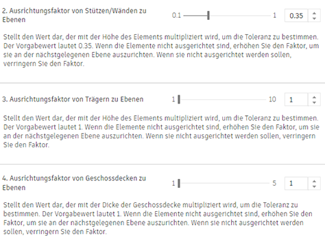

Ausrichten an Ebenen
Bei der Ausrichtung an der Vertikalen sucht jedes Modellelement nach einer Ebene innerhalb einer Toleranz. Wenn eine Ebene innerhalb dieser Toleranz gefunden wird, wird die analytische Darstellung dieses Elements an dieser Ebene ausgerichtet.
Diese Toleranz ist ein berechneter Wert für jeden Objekttyp:
  • Für Träger ist dies die Querschnittshöhe.
  • Für Geschossdecken ist dies die Dicke.
  • Für Stützen und Wände ist dies ihre Höhe.
Diese Toleranz wird gemessen von:
  • der geometrischen Achse des Trägers.
  • Oberseite der Geschossdecke und Fundamentplatte.
  • Ober- oder Unterseite von Wänden und Stützen.
Diese Toleranz kann mit einem Faktor multipliziert werden, der in den Einstellungen des Automatisierungswerkzeugs für jeden Objekttyp vorhanden ist.
Anmerkung: Ein größerer Faktor hilft den Elementen, entferntere Ebenen zu finden.
Wenn innerhalb der Toleranz des Elements mehr Ebenen erkannt werden, wird die den meisten Elementen zugewiesene Ebene als Ausrichtungsebene für alle Elemente verwendet.
Wenn Sie die Ebene angeben möchten, an der die Elemente ausgerichtet werden, aktivieren Sie den Parameter Tragwerk in den Ebeneneigenschaften.
