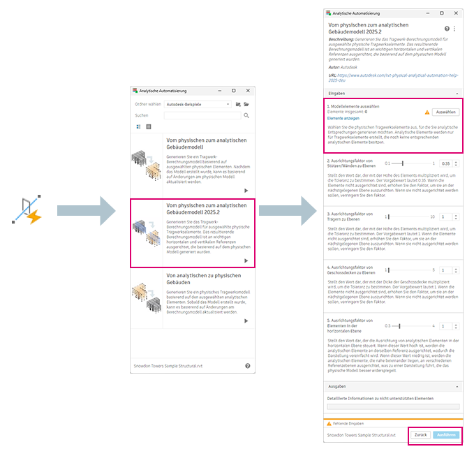

So verwenden Sie die Automatisierung Vom physischen zum analytischen Gebäudemodell 2025.2:
- Klicken Sie unter Registerkarte Berechnung
Gruppe Tragwerk-Berechnungsmodell auf
(Analytische Automatisierung).
- Wählen Sie in der Liste Analytische Automatisierung die Option Vom physischen zum analytischen Gebäudemodell 2025.2 aus.
- Wählen Sie die physischen Tragwerkselemente in der Ansicht aus.
- Klicken Sie auf Ausführen.
Das Berechnungsmodell wird erstellt.
