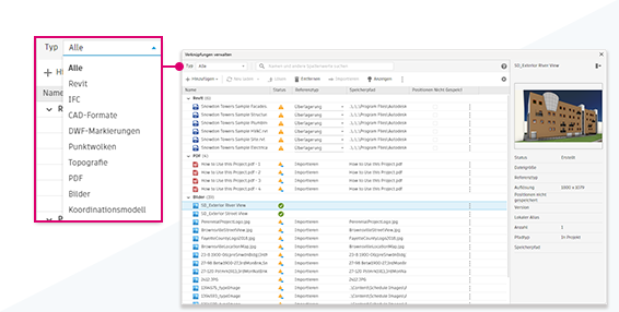

Das Dialogfeld Verknüpfungen verwalten wurde verbessert, um eine bessere Benutzererfahrung zu ermöglichen.
Es zeigt die neun Typen von Verknüpfungsdaten (Revit-Modelle, IFC-Verknüpfungen, CAD-Formate, DWF-Markierungen, Punktwolken, Topografie, PDF, Bilder und Koordinationsmodell) als Gruppen in einer Baumstruktur an, was die Verwaltung und Navigation erleichtert. Sie können Gruppen filtern, eine Verknüpfung suchen und detaillierte Informationen zu den einzelnen Datentypen in einer ausblendbaren Gruppe auf der rechten Seite anzeigen.
Oben wird eine Reihe von Bearbeitungswerkzeugen aufgelistet und dynamisch nach Typ und Status generiert.
Sie können die Sichtbarkeit der einzelnen Spalten in der Liste Spalten anzeigen über das Zahnradsymbol oben rechts in der Tabelle anpassen. Um auf die vollständige Adresse eines Links zuzugreifen, können Sie ihn jetzt in den QuickInfos anzeigen und direkt aus der Spalte Gespeicherter Pfad kopieren.
