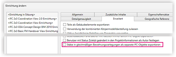

Bewehrungssätze mit Stäben gleicher Länge werden jetzt beim Export nach IFC zusammen gruppiert.
- Das neue Vorgabeverhalten für einheitliche Gruppen besteht darin, die gesamte Bewehrungsverlegung bei der Prüfung des IFC-Modells auszuwählen.
- Stäbe in variablen Bewehrungsgruppen werden als einzelne IFC-Objekte exportiert.
- Verwenden Sie die Option zum Exportieren von Stäben in einheitlichen Bewehrungsgruppen als separate IFC-Elemente:
Weitere Informationen finden Sie unter Optionen zur IFC-Exporteinrichtung.
