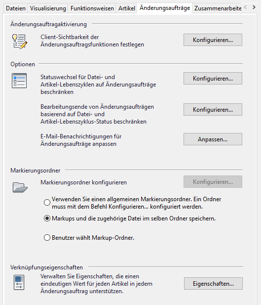

Konfigurieren des Verhaltens von Änderungsaufträgen auf der Registerkarte Änderungsaufträge im Dialogfeld Tresoreinstellungen.
Zugriff auf die Registerkarte Änderungsaufträge im Dialogfeld Tresoreinstellungen
Die Registerkarte Änderungsaufträge enthält Optionen für die Einschränkung von Artikeländerungen an Änderungsaufträgen je nach Status, Konfigurieren des Markierungsordners, Verwalten der Verknüpfungseigenschaften von Änderungsaufträgen und Definieren von Nummernschemata für Änderungsaufträge. Sie können die Änderungsauftragsfunktion auch deaktivieren.
Deaktivieren oder aktivieren Sie die Änderungsauftragsfunktion, um den Benutzerzugriff besser zu steuern.
Statuswechsel für Datei- und Artikel-Lebenszyklen auf Änderungsaufträge beschränken: Klicken Sie auf Konfigurieren, um anzugeben, ob Lebenszyklus-Statuswechsel nur anhand von Änderungsaufträgen vorgenommen werden können.
Bearbeitungsende von Änderungsaufträgen basierend auf Datei- und Artikel-Lebenszyklusstatus beschränken: Klicken Sie auf Konfigurieren, um auszuwählen, welche Lebenszyklusstatus verhindern sollen, dass ein Änderungsauftrag den Arbeitsstatus verlässt.
E-Mail-Benachrichtigungen für Änderungsaufträge anpassen: Klicken Sie auf Anpassen, um die Vorlage für E-Mail-Benachrichtigungen anzugeben.
Verknüpfte benutzerdefinierte Änderungsauftragseigenschaften werden im Dialogfeld Benutzerdefinierte verknüpfte Eigenschaften (Änderungsauftrag) definiert und verwaltet.
Das Nummernschema, das zum Identifizieren von Änderungsaufträgen verwendet wird, kann angepasst werden.
