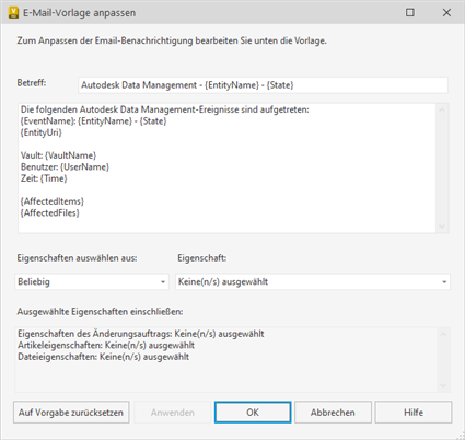

Dies ist die Standardansicht der E-Mail-Benachrichtigungsvorlage für Änderungsaufträge, die vor dem Auswählen von Eigenschaften unter Tresoreinstellungen angezeigt wird.
Tags sind Platzhalter in E-Mail-Vorlagen, die automatisch Informationen in die E-Mail einfügen. Beispiel: {EntityName}.
Nachfolgend finden Sie eine Liste der Vorgabe-Tags:
So bearbeiten Sie die Vorlage für E-Mail-Benachrichtigungen
Klicken Sie in Vault-Client auf Werkzeuge > Verwaltung > Tresoreinstellungen.
Wählen Sie im Dialogfeld Tresoreinstellungen die Registerkarte Änderungsaufträge.
Klicken Sie neben E-Mail-Benachrichtigungen für Änderungsaufträge anpassen auf Anpassen.

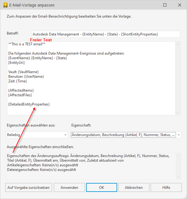

Bearbeiten Sie den Betreff der E-Mail wie gewünscht.
Fügen Sie den Inhalt der E-Mail hinzu, oder bearbeiten Sie diesen. Sie können den Text auch innerhalb des E-Mail-Textkörpers verschieben.
Fügen Sie Eigenschaftsattribute im E-Mail-Text hinzu, oder bearbeiten Sie diese.

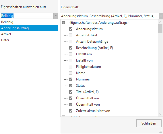

Wählen Sie in der Dropdown-Liste Eigenschaften auswählen aus den Arbeitsbereich aus, in dem Sie die Eigenschaften hinzufügen möchten.
Aktivieren Sie in der Dropdown-Liste Eigenschaft das Kontrollkästchen für die Eigenschaften, die im E-Mail-Text aufgeführt werden sollen, und klicken Sie auf Schließen. Die ausgewählten Eigenschaften werden im Abschnitt Diese ausgewählten Eigenschaften einschließen aufgelistet.
Ein neues Eigenschaftsattribut {DetailedEntityProperties} wird dem E-Mail-Text unter {AffectedItems} und {AffectedFiles} hinzugefügt. Sie können {DetailedEntityProperties} kopieren und einfügen, um es in einem anderen Abschnitt des E-Mail-Texts neu anzuordnen.
Klicken Sie auf Anwenden, um die Änderungen zu speichern.
Klicken Sie ggf. auf Auf Vorgabe zurücksetzen, um die Vorlage auf den Vorgabestatus zurückzusetzen.
Klicken Sie auf OK.

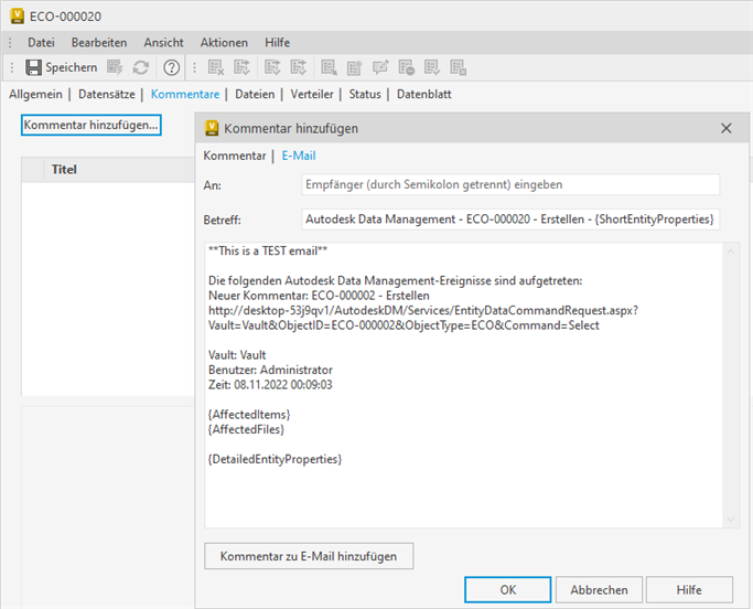

Erstellen Sie einen neuen Änderungsauftrag, um eine Vorschau der E-Mail-Benachrichtigung zu finden.
So zeigen Sie eine Vorschau der E-Mail-Benachrichtigung an
Sie können die Betreffzeile und den E-Mail-Text für den Änderungsauftrag bearbeiten.
