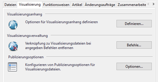

Konfigurieren von Visualisierungsanhängen, Verwalten von Visualisierungsdateien und Konfigurieren von Publizierungseinstellungen auf der Registerkarte Visualisierung des Dialogfelds Tresoreinstellungen.
Zugriff auf die Registerkarte Visualisierung im Dialogfeld Tresoreinstellungen
Sie können Dateianhänge aktivieren oder deaktivieren, festlegen, wo Visualisierungsanhänge veröffentlicht werden und die DWG-Warnmeldungen aktivieren oder deaktivieren, indem Sie im Bereich Visualisierungsanhänge Definieren klicken.
Visualisierungsverwaltung
Mit den Optionen zur Visualisierungsverwaltung können Sie festlegen, welche Befehle eine Unterbrechung der Verknüpfung zwischen einer Datendatei im Tresor und der zugehörigen Visualisierungsdatei bewirken.
Publizierungsoptionen
