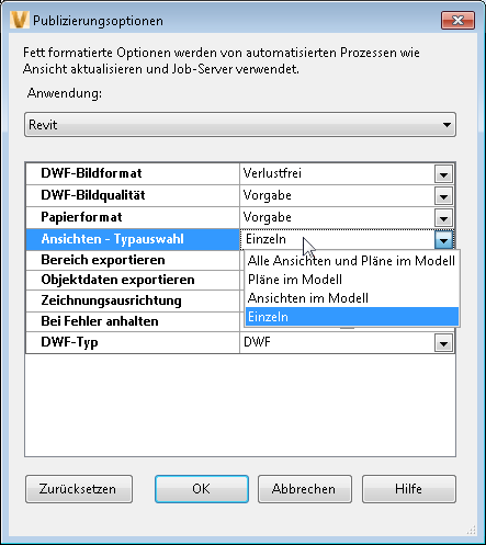

Revit-Optionen
In dieser Tabelle werden die für Revit verfügbaren Publizierungsoptionen beschrieben.
Option | Beschreibung |
DWF-Bildformat | Gibt an, ob die Datei verlustfrei oder verlustbehaftet ist. |
DWF-Bildqualität | Gibt an, ob DWF-Bilder als PNG-Dateien (Vorgabe) oder als komprimierte JPG-Dateien mit den Qualitätseinstellungen Niedrig, Mittel oder Hoch exportiert werden. |
Papierformat | Gibt das Papierformat (ISOxx, ANSIxx, ARCHxx) für 2D-Ansichten und Pläne an. |
Ansichten - Typauswahl | Gibt an, welche Ansicht(en) publiziert werden. - Einfach: Publiziert die zuletzt gespeicherte Ansicht bzw. die Vorgabeansicht.
- Pläne im Modell: Publiziert alle Pläne.
- Ansichten im Modell: Publiziert alle Ansichten.
- Alle Ansichten und Pläne im Modell: Publiziert alle Pläne und Ansichten.
Bereich exportieren | Gibt an, dass Flächeneigenschaften getrennt von der geometrischen Darstellung exportiert werden, so dass einzelne Räume und Raumdaten mit Facility-Management-Software (z. B. Autodesk FMDesktop) oder DWF-Markup-Software (z. B. Autodesk Design Review) angezeigt werden können. |
Objektdaten exportieren | Gibt an, dass die Exemplar- und Typeneigenschaften der Objekte in den exportierten Ansichten exportiert werden. Weitere Informationen finden Sie in der Revit-Hilfe unter Exportieren von Objektdaten in DWF-Dateien. |
Zeichnungsausrichtung | Gibt die Ausrichtung von Zeichnungen an: Hoch- oder Querformat. |
Bei Fehler anhalten | Gibt an, ob der Job-Prozessor bei einem Fehler beendet wird. |
DWF-Typ | Gibt an, ob eine DWF- oder DWFx-Datei erstellt wird. |
Verwaltung von Publizierungsoptionen
Anmerkung: Für die Konfiguration von Publizierungsoptionen sind Administratorrechte erforderlich.
- Klicken Sie auf Extras > Verwaltung > Tresoreinstellungen.
- Klicken Sie im Dialogfeld Tresoreinstellungen auf die Registerkarte Visualisierung.
- Klicken Sie auf Optionen.
- Wählen Sie im Dialogfeld Publizierungsoptionen die Anwendung in der Anwendungsliste aus, für die Sie die Visualisierungseinstellungen anpassen möchten
- Aktivieren Sie die Kontrollkästchen neben den einzelnen zu aktivierenden Publizierungsoptionen. Verfügt die Option über vordefinierte Werte, wählen Sie einen Wert in der Liste in der Spalte Benutzerdefiniert aus.
- Klicken Sie auf OK, um die Änderungen zu speichern und das Dialogfeld Publizierungsoptionen zu schließen.
Anmerkung: Klicken Sie zu einem beliebigen Zeitpunkt auf Zurücksetzen, um Ihre gesamten Änderungen für die aktuelle Sitzung auf die Vorgabewerte zurückzusetzen.
