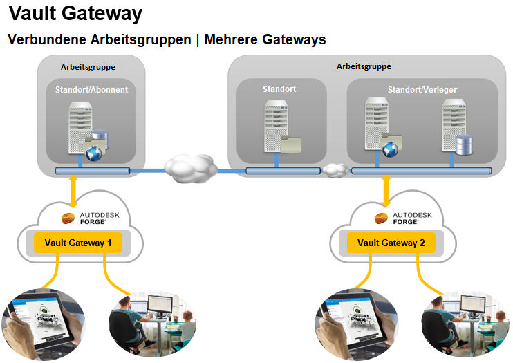

Mit Vault Gateway können Teammitglieder eine Remote-Verbindung zum Tresor herstellen.
Die Vault Gateway-Technologie stellt eine sichere Verbindung zwischen Remote-Geräten und Vault Servern mit einem Cloud-Service her. Der Vault Gateway-Service generiert eine URL, die anstelle des Vault-Servernamens verwendet wird, wenn Sie sich bei der Vault Client-Software (z. B. Vault Client, Zusatzmodule usw.) anmelden. Der Cloud-Service stellt eine Schnittstelle mit dem Vault Server her und tauscht Daten zwischen Client und Server in Echtzeit aus.
Für die Konfiguration und Verwendung von Vault Gateway sind keine der folgenden Netzwerkressourcen erforderlich:
Vault-Administratoren verwalten das Gateway ihres Teams in ADMS Console. Administratoren müssen sicherstellen, dass die Voraussetzungen für die Verwendung von Vault Gateway erfüllt sind, um ein Gateway zu konfigurieren.
Teammitglieder stellen eine Verbindung zu einem Gateway her, wenn sie sich beim Vault Client anmelden.
Autodesk unterstützt Vault Gateway für die aktuelle Version von Vault Server sowie drei Vorgängerversionen ab Version 2022.
