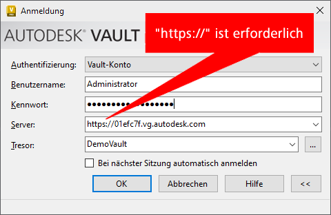

Die Anmeldung bei einem Gateway erfolgt auf dieselbe Weise wie die Anmeldung bei einem Tresor über eine direkte Serververbindung. Das Feld Server enthält eine HTTPS-URL zum Gateway (der Hostname des Gateways, der angezeigt wird, wenn ein Administrator ein Gateway verwaltet) anstelle eines Servernamens. Vault Clients können keine Verbindung zum Gateway herstellen, wenn https:// in der URL fehlt.
