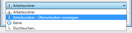

Dropdown-Menü Arbeitsordner
Übernehmen Sie den Vorgabearbeitsordner, oder geben Sie einen anderen Ordner zum Speichern der lokalen Kopien der heruntergeladenen Objekte an. Sie können auch keinen Arbeitsordner auswählen. Wenn Sie die Option Arbeitsordner - Überschreiben erzwingen auswählen, bleibt sie ausgewählt, bis Sie eine andere Option auswählen.
Anmerkung: Weitere Informationen finden Sie unter Verwalten von Arbeitsordnern.
