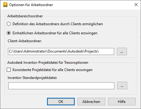

Der Systemadministrator kann einen Arbeitsordner unter einem freigegebenen Netzwerk-Speicherort festlegen, den alle Projektmitglieder verwenden müssen.
Starten Sie Autodesk Vault, und melden Sie sich als Administrator an.
Klicken Sie auf Extras > Verwaltung > Tresoreinstellungen.
Klicken Sie im Dialogfeld Tresoreinstellungen auf die Registerkarte Dateien.
Klicken Sie im Bereich Arbeitsordner auf Definieren.
Aktivieren Sie im Dialogfeld Optionen für Arbeitsordner die Option Einheitlichen Arbeitsordner für alle Clients erzwingen.
Geben Sie im Feld Client-Arbeitsordner den Pfad des freigegebenen Netzwerk-Speicherorts an, oder navigieren Sie zum gewünschten Speicherort.
Klicken Sie auf OK.
Klicken Sie im Dialogfeld Tresoreinstellungen auf Schließen.
