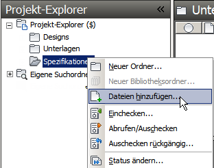

  1. Klicken Sie mit der rechten Maustaste auf den gewünschten Zielordner im Tresor, und wählen Sie Dateien hinzufügen. Ein Datei-Browser wird angezeigt.
