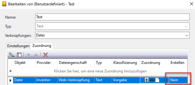

Es gibt Zuordnungen zwischen Vault-Eigenschaften und den Dateieigenschaften. Copy Design versucht, Eigenschaften zu synchronisieren, aber die Aktion schlägt fehl, wenn die Eigenschaft nicht in den Dateien in Vault vorhanden ist (Vault-Eigenschaftszuordnungen sind auf Erstellen = Nein festgelegt).
So beheben Sie die Warnung beim Fehlschlagen der Eigenschaftenaktualisierung
Anmerkung: Wenn Sie der kopierten Datei keine bestimmte Eigenschaft hinzufügen möchten (wenn die Eigenschaft beispielsweise nur für die Baugruppendateien gilt und die kopierte Datei eine Zeichnung ist), erstellen Sie eine separate Kategorie für diesen Dateityp, die nicht mit dieser Eigenschaft verknüpft ist.
