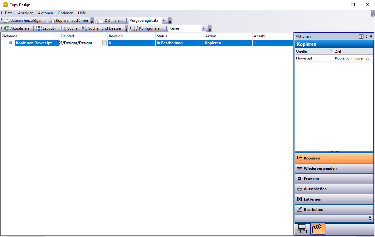

Konstruktion kopieren ist nun ein modusunabhängiges Dialogfeld mit einem Werkzeugkasten. Es kann geöffnet bleiben, während Sie den Vault-Client für andere Befehle verwenden oder zu kopierende Dateien hinzufügen.
Die Funktion Konstruktion kopieren erstellt eine Kopie der Konstruktion mit derselben Struktur wie in den Quelldateien. Im Dialogfeld Konstruktion kopieren können Sie wählen, welche Teile einer vorhandenen Konstruktion kopiert, wiederverwendet, als Zweig wiederverwendet, ersetzt, ausgeschlossen oder gelöst werden sollen.
