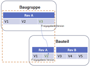

Was ist darunter zu verstehen, dass eine Revision als freigegeben markiert ist?
Ist eine Version innerhalb einer Revision als Freigegeben markiert, erhält sie Priorität gegenüber neueren Versionen und stellt die Revision dar. Diese Priorisierung wird als Vorzug für freigegebene Dateiversionen bezeichnet und ist eine Option, die in mehreren Dialogfeldern deaktiviert werden kann.
Nehmen wir ein einfaches Beispiel, in dem eine Baugruppe die Revision A und ein Bauteil die Revision B aufweist.
Anmerkung: Als freigegeben markierte Versionen können nicht aus dem System entfernt und nur von einem Administrator gelöscht werden.

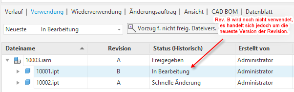

Was ist der Unterschied zwischen dem Vorzug für freigegebene Dateiversionen und dem Vorzug für Revisionen?
Hier sehen Sie ein Beispiel, in dem eine Baugruppe und ein Bauteil beide Revision A aufweisen.
Sehen wir uns nun die Registerkarte Verwendung an. Auf der Registerkarte Verwendung werden die im aktuellen Modell verwendeten Dateien aufgeführt.
Klicken Sie auf die Schaltfläche Ansicht /, um zwischen Vorzug für freigegebene Dateiversionen und Vorzug für nicht freigegebene Dateiversionen zu wechseln. Beachten Sie, dass die Schaltfläche Ansicht nur zur Anzeige dient. Mit dieser können Sie nicht den Status der Datei/Komponente ändern.
Neueste steht für die neueste Revision/Version, mit der die übergeordnete Datei verknüpft ist. Ziel ist es, die neueste Revision/Version jeder Komponente anzuzeigen, die mit der übergeordneten Datei verknüpft ist. Dies bedeutet jedoch nicht unbedingt, dass die übergeordnete Datei diese Version derzeit verwendet.
Freigegeben bezieht sich auf die freigegebene Version. Ziel ist es, die verwendete freigegebene Version anzuzeigen.
