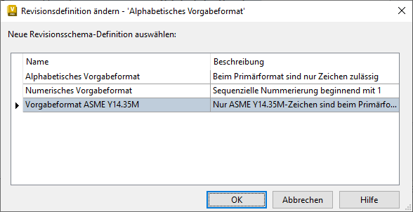

Klicken Sie auf Schema, um die Liste der verfügbaren Revisionsschemadefinitionen aufzurufen. Es werden nur die Revisionsschemata aufgeführt, die der Artikelkategorie zugewiesen sind.
Wählen Sie im Dialogfeld Revisionsschema-Definition ändern das neue Revisionsschema aus, das Sie dem ausgewählten Artikel zuweisen möchten. Klicken Sie auf OK.
Klicken Sie im Dialogfeld Nächste Revision auswählen auf OK.
