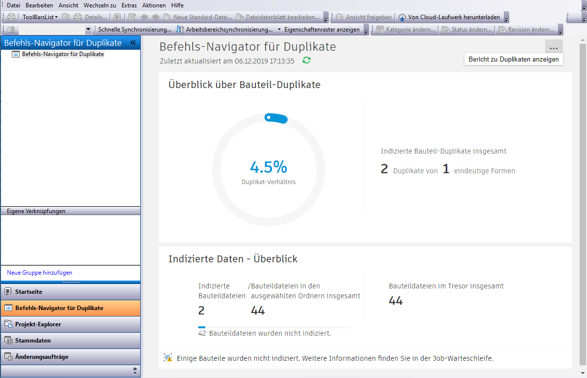

Anzeigen von Daten mit dem Befehls-Navigator für Duplikate
Verwenden Sie den Befehls-Navigator, um den Status von doppelten und indizierten Bauteilen anzuzeigen.
Daten sind verfügbar, wenn Ordner, die Sie im Dialogfeld Einstellungen für Duplikatsuche angegeben haben, indiziert werden.
  1. Um auf den Befehls-Navigator zuzugreifen, klicken Sie im Navigationsbereich im Vault Client auf Befehls-Navigator für Duplikate.
  2. Überprüfen Sie die Daten zu doppelten und indizierten Bauteilen.
  3. Klicken Sie auf , um die Daten im Befehls-Navigator für Duplikate zu aktualisieren.
Bericht zu Duplikaten anzeigen
Klicken Sie auf diese Option, um einen Bericht zu Bauteil-Duplikaten anzuzeigen. Sie können diesen Bericht in das Excel-, PDF- oder Word-Format exportieren.
Duplikate - Überblick
Zeigt einen Überblick über die indizierten Bauteile an.
Indizierte Duplikate insgesamt
Zeigt die Anzahl von Bauteil-Duplikaten derselben Form im angegebenen Ordner an.
Indizierte Daten - Überblick
Indizierte Bauteildateien
Anzahl bereits indizierter Inventor-Bauteildateien aus dem angegebenen Ordner.
Zu indizierende Bauteildateien insgesamt
Anzahl der zu indizierenden Inventor-Bauteildateien aus den angegebenen Ordnern
Bauteildateien in Vault insgesamt
Zeigt die Gesamtzahl der Inventor-Bauteildateien in Vault an.
Duplikatverhältnis
Stellt die Anzahl der Bauteil-Duplikate dar, geteilt durch die Gesamtzahl der Bauteildateien im angegebenen Ordner.
Anzeigen des Berichts zu Bauteil-Duplikaten
  1. Klicken Sie oben rechts im Befehls-Navigator für Duplikate auf Bericht zu Duplikaten anzeigen. Ein Bericht mit Gruppen- und Bauteil-Duplikaten wird angezeigt. Sie können den Bericht in das Excel-, PDF- oder Word-Format exportieren.
