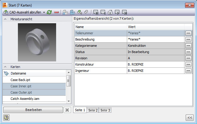

Anzeigen wichtiger Vault-Details und Verwalten von Dateieigenschaften mit Datenkarten.
Die Datenkartenfunktion bietet praktische Zusammenfassungen der Metadaten, die einer Datei oder eine Gruppe von Dateien zugewiesen sind, über einen einzigen Zugriffspunkt. Mit Datenkarten können Sie den Tresorstatus einer Datei ermitteln, eine Miniaturansicht der Datei anzeigen, und Eigenschaftsinformationen prüfen und ändern, ohne die Inventor-Anwendung zu verlassen.
Wenn ein Bauteil im CAD-Ansichtsbereich, im Modell oder in der Vault-Browserliste ausgewählt wird, wird das Bauteil im Ansichtsbereich bzw. in der Liste hervorgehoben, und die Datenkarte wird automatisch aktualisiert, um die relevanten Informationen für dieses Bauteil anzuzeigen.
Auch wenn Sie eine Datenkarte in einem Kartenstapel ausgewählt haben, wird das Bauteil im CAD-Ansichtsbereich und im Modell bzw. in der Vault-Browserliste markiert.
Datenkarten können als einzelne Karten angezeigt oder in einem Kartenstapel zusammengefasst werden. So können mehrere Dateien schneller referenziert werden. Datenkarten verfügen auch über zwei Ansichten: eine Miniaturansicht und eine Vollansicht der Datenkarte.
Administratoren können das Datenkartenlayout konfigurieren, indem sie festlegen, wie viele Seiten eine Datenkarte verwendet und welche Eigenschaften angezeigt werden. Damit lässt sich die Verwaltung benutzerdefiniert anpassen. Auf das Dialogfeld Datenkarte konfigurieren greifen Sie über die Registerkarte Funktionsweisen im Dialogfeld Tresoreinstellungen im Autodesk Vault Client zu.
Die Datenkartenfunktion kann leicht aktiviert und deaktiviert werden, indem Sie Datenkarten auf der Vault-Multifunktionsleiste auswählen.
Die Datenkartenfunktion kann je nach Bedarf aktiviert und deaktiviert werden.
