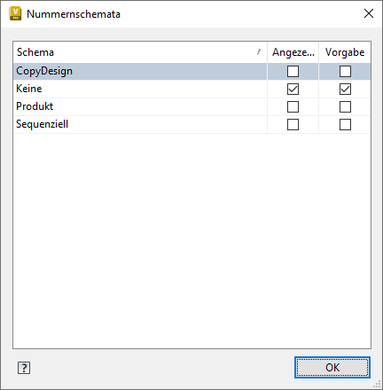

Wählen Sie Nummernschemata aus, um festzulegen, welche Benennungsschemata für die Verwendung in Ihrer Konfiguration von Konstruktion kopieren gültig sind. Sie können auch das Vorgabe-Nummernschema festlegen.
Klicken Sie im Werkzeugkasten auf Optionen > Nummernschema > Konfigurieren
, um das Dialogfeld Nummernschemata zu öffnen.
Aktivieren Sie das Kontrollkästchen Angezeigt für alle Nummernschemata, die Sie in der Gruppe Nummernschemata als Ansichtsschaltfläche anzeigen möchten.
Aktivieren Sie das Kontrollkästchen Vorgabe, um ein Nummernschema als Vorgabeeinstellung festzulegen.
Klicken Sie auf OK.
