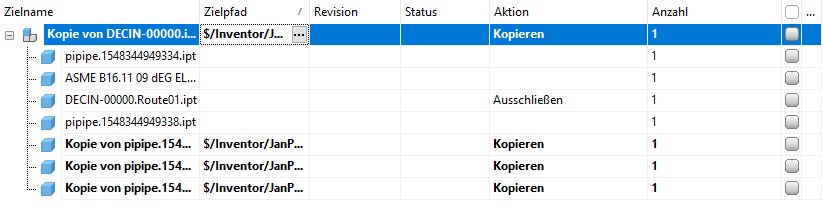

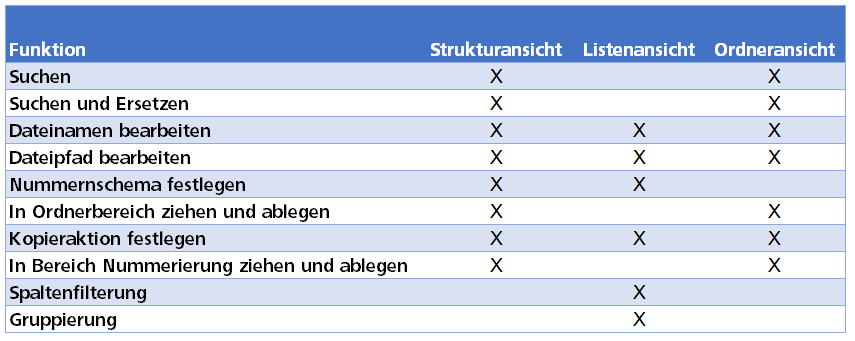

Die Hauptansicht von Copy Design zeigt die Namen der zum Kopieren verfügbaren Dateien, den Zielordner, die für die Datei auszuführende Aktion, die Revision und den Status der Datei sowie die Anzahl der Exemplare der Datei in der aktuellen Liste an.
Sie können von der Hauptansicht aus auch Kopiervorgänge verwalten und die Ansicht anpassen.

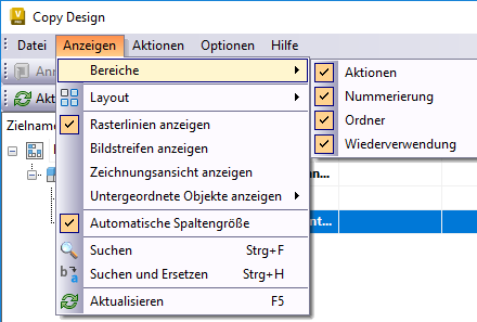

Vereinfachen Sie die Benutzeroberfläche der Anwendung Copy Design, indem Sie die Fixierung von Bereichen aufheben, die Fixierungsposition ändern oder Bereiche ausschalten, sodass sie nicht angezeigt werden.
Es gibt vier verschiedene Navigationsbereiche.

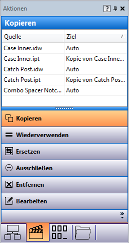

Aktionen ![]() | Im Bereich Aktionen können Sie überprüfen, welche Vorgänge zur Ausführung für Dateien in der Hauptansicht zugewiesen sind. Nachdem Sie die Dateien in der Hauptansicht konfiguriert haben, können Sie im Bereich Aktionen die Dateien anhand der ihnen zugewiesenen Vorgänge filtern. Zu den zugewiesenen Vorgängen zählen: kopiert, wiederverwendet, ersetzt, ausgeschlossen, entfernt, bearbeitet. Anmerkung: Sie können auch Aktionsvorgänge festlegen, indem Sie Dateien aus dem Hauptraster auf die gewünschte Vorgangsschaltfläche im Bereich Aktionen ziehen und dort ablegen. Weitere Informationen finden Sie unter Bereich Aktionen. |

Anzeigen oder Ausblenden von Bereichen
Fixieren von Bereichen oder Aufheben der Fixierung
Konfigurieren von Voreinstellungen für die Fixierung
