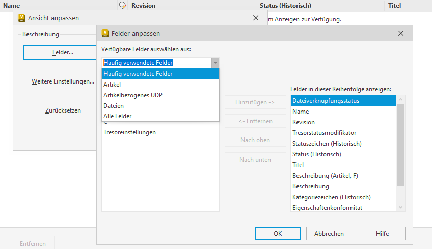

Eigenschaften basierend auf Objekttyp
Die Eigenschaften (Spalten) basieren auf dem Objekttyp. In einigen Fällen werden die Eigenschaften markiert (Artikel, Änderungsauftrag), um anzugeben, dass sie für Artikel und Änderungsaufträge eindeutig sind.
Wählen Sie bei der Auswahl der Eigenschaft zuerst den Eigenschaftstyp aus der Dropdown-Liste aus, damit Sie wissen, auf welches Objekt diese Eigenschaftenspalte angewendet wird.
