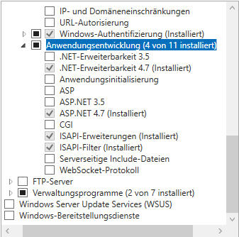

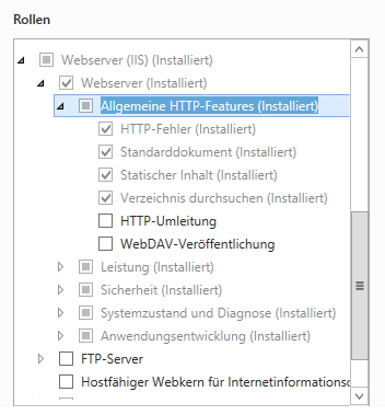

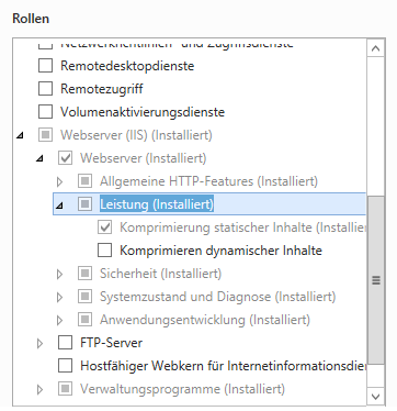

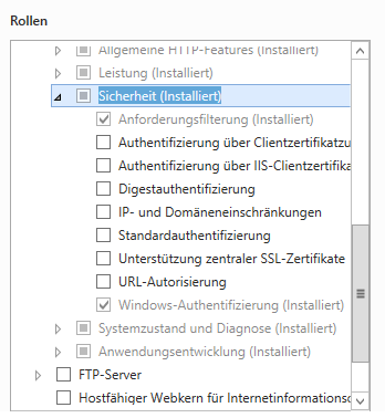

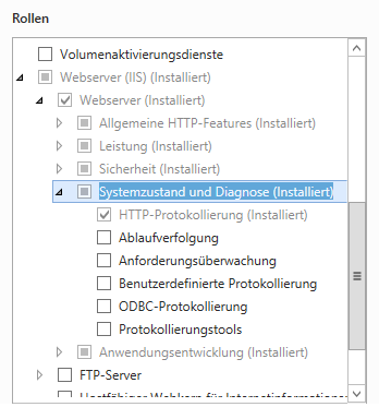

  7. Wählen Sie im Abschnitt Serverrollen die folgenden Rollen aus:
  8. Klicken Sie auf Installieren.
