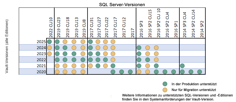

Das folgende Diagramm zeigt eine Übersicht über die kompatiblen Versionen von Vault und SQL, dargestellt durch grüne Punkte. Die gelben Punkte stellen den empfohlenen Aktualisierungspfad dar. Prüfen Sie die Systemanforderungen für Vault für Ihre Vault-Version, um die Kompatibilität zwischen den Vault- und SQL-Produkteditionen sicherzustellen.
Wenn eine SQL-Aktualisierung erforderlich ist, finden Sie im Thema für Ihre jeweilige Umgebung eine Übersicht über die gängigsten Szenarien. Eine vollständige SQL-Dokumentation ist von Microsoft erhältlich.
