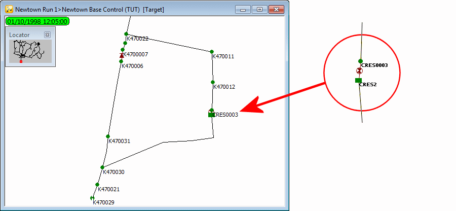

  1. Wenn die Simulation nicht im aktuellen Fenster geöffnet ist, ziehen Sie sie in das Hauptfenster. Vergrößern Sie den Bereich um das Reservoir CRES2.
    Zoomed in Network

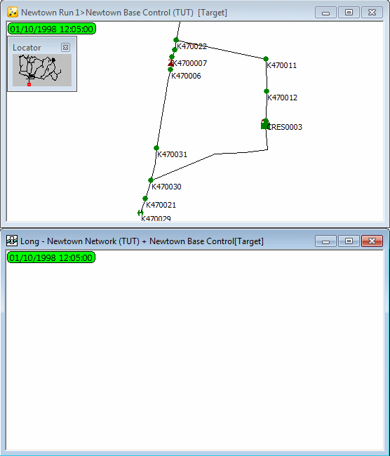

  2. Wählen Sie das Werkzeug Long section pick (Längsschnitt auswählen) aus, und klicken Sie auf einen leeren Bereich im GeoPlan. Eine leere Längsschnittansicht wird angezeigt. Verwenden Sie ggf. das Werkzeug Pan (Schwenken) und die Zoom-Optionen, um die Anzeige in der GeoPlan-Ansicht anzupassen.
    Empty Long Section view

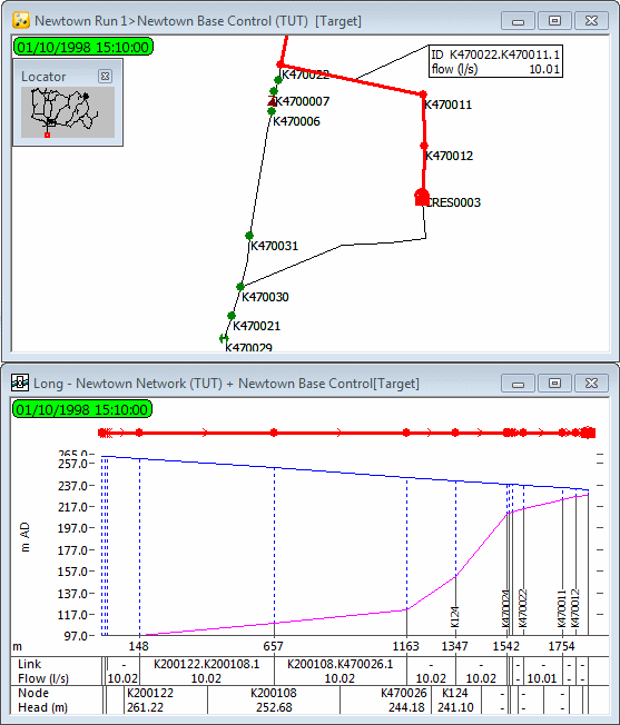

  5. Die Längsschnittansicht wird für die Auswahl angezeigt. Wir richten nun einige Beschriftungen in der Längsschnittansicht ein. Diese Funktion ist nützlich, um die Variationen einiger relevanter Parameter zu veranschaulichen, während die Simulation ausgeführt wird. Klicken Sie dazu mit der rechten Maustaste auf die Längsschnittansicht, und wählen Sie Eigenschaften aus.
    • Klicken Sie im Abschnitt Lange Beschriftungen auf die Schaltfläche Einrichten.
    • In diesem Beispiel wählen wir die folgenden Parameter im Dialogfeld Einstellungen für Netz-Beschriftungsfeld aus (nur verfügbar, wenn eine Simulation vorhanden ist):
      • head (head) für Knoten
      • flow (Flow) für Rohr
    • Klicken Sie in jedem Dialogfeld auf OK.
      Adding Long Labels to the Long Section View display

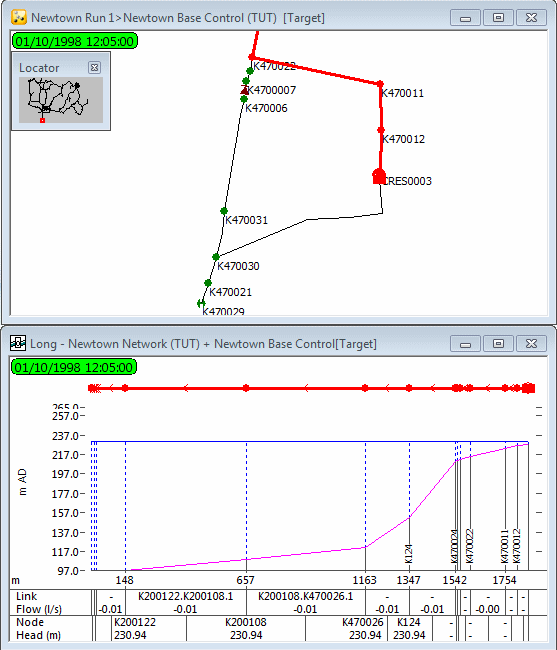

  7. Fügen Sie einem der Rohre, die zum Reservoir führen, eine Beschriftung hinzu. Geben Sie die Simulation erneut wieder. Der Längsschnitt veranschaulicht die Volumenstromänderung beim Ein- und Ausschalten der Pumpe. Die tatsächlichen Werte werden in den GeoPlan-Beschriftungen und am unteren Rand der Längsschnittansicht angezeigt.
  8. Sie können die Simulation ausführen und zu einem bestimmten Zeitpunkt anhalten, um die Werte zu diesem Zeitpunkt zu beobachten. In diesem Beispiel verwenden Sie die Wiedergabeschaltflächen, um die Simulationszeit auf 15:10 zu erhöhen. Die Beschriftung zeigt, dass das Wasser aus dem Reservoir zurück zum Bedarf fließt.
