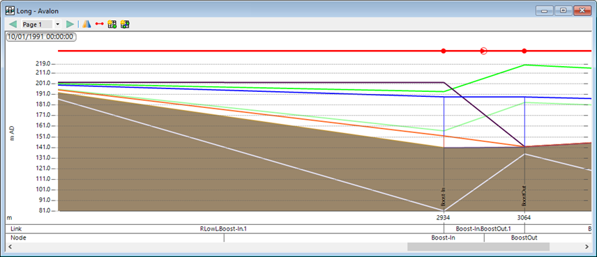

Längsschnitt-Fenster
In diesem Fenster wird ein Querschnitt durch die Länge eines ausgewählten Laufs von Netzobjekten angezeigt.
Eine Möglichkeit, das Fenster zu öffnen, besteht darin, das Werkzeug Long section pick (Längsschnitt auswählen) im Werkzeugkasten Werkzeuge auszuwählen und auf einen Knoten oder ein Verbindungsobjekt (bzw. einen Lauf) im GeoPlan zu klicken. Weitere Möglichkeiten werden unter Anzeigen eines Längsschnitts beschrieben.

Längsschnitt-Kontextmenü
Wenn Sie mit der rechten Maustaste auf den Längsschnitt klicken, wird ein Menü mit den folgenden Optionen angezeigt:
