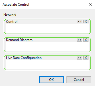

Dialogfeld Steuerung zuweisen
Dieses Dialogfeld wird verwendet, um eine Steuerung, ein Bedarfsdiagramm und eine Echtzeitdaten-Konfiguration einem Netz zuzuweisen.
Wenn das Netz anschließend geöffnet wird, werden das zugehörige Steuerungsobjekt, das Bedarfsdiagramm und die Echtzeitdaten-Konfiguration auf das Netz angewendet.
Das Dialogfeld wird angezeigt, indem Sie mit der rechten Maustaste auf ein Netz im Fenster Modellgruppe klicken und Steuerung zuweisen auswählen.
Anmerkung: Diese Funktion ist nur für Netze verfügbar, die die Zusammenführungsmethode der Versionsverwaltung verwenden.
Element Beschreibung
Netzname (schreibgeschützt) Der Name des Netzes, dem die Steuerung und/oder das Bedarfsdiagramm zugewiesen wird.
Steuerelement Eine Steuerung, die aus dem Fenster Modellgruppe in dieses Feld eingefügt wird, wird dem Netz zugewiesen.
Bedarfsdiagramm Ein Bedarfsdiagramm, das aus dem Fenster Modellgruppe in dieses Feld eingefügt wird, wird dem Netz zugewiesen.
Echtzeitdaten-Konfiguration Eine Echtzeitdaten-Konfiguration, die aus dem Fenster Modellgruppe in dieses Feld eingefügt wird, wird dem Netz zugewiesen.
OK Richtet die Verknüpfung ein und schließt das Dialogfeld.
Das Bedarfsdiagramm und die Echtzeitdaten-Konfiguration werden beim Öffnen des Netzes im Hintergrund geöffnet.
Wenn Sie das Netz mit den zugewiesenen Steuerungen, Bedarfsdiagrammen und Echtzeitdaten-Konfigurationen schließen, wird ein Fenster angezeigt, in dem Sie gefragt werden, ob Sie alle mit dem Netz verknüpften Fenster schließen möchten. Wenn Sie auf Ja klicken, werden das Netzfenster sowie die Fenster für Bedarfsdiagramm und Echtzeitdaten-Konfiguration geschlossen.
