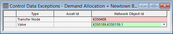

Ansicht Kontrolldatenausnahmen
Diese Ansicht wird angezeigt, wenn verwaiste Steuerungsdaten gefunden werden. In dieser Ansicht können Sie die verwaisten Daten erneut mit einem gültigen Netzobjekt verbinden oder die verwaisten Daten löschen.
Es besteht auch die Möglichkeit, verwaiste Daten erneut mit einem Netzobjekt zu verbinden, indem Sie die Objekt-ID in den Steuerungsdaten mit der Objekt-ID des Netzobjekts abgleichen.
Es gibt zwei Möglichkeiten, um zu überprüfen, ob verwaiste Steuerungsdaten vorhanden sind:
Vollständige Anweisungen zum Umgang mit verwaisten Steuerungsdaten finden Sie unter "Umgang mit verwaisten Steuerungsdaten".
