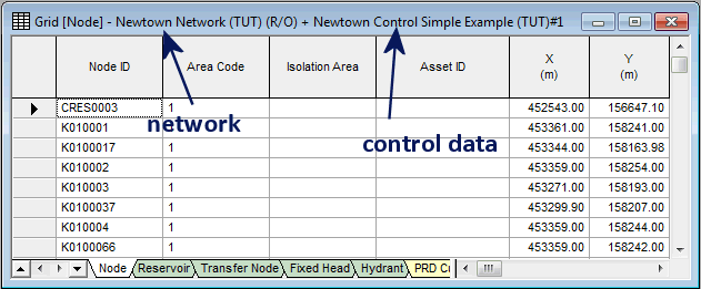

Die Titelleiste von Netzansichten ändert sich, wenn mit dem Netz Steuerungsdaten verknüpft sind. Der Name des Netzes befindet sich auf der linken Seite, gefolgt vom Namen der Steuerungsdaten. Der Schreibschutzstatus wird jeweils angezeigt. In der obigen Abbildung ist das Netz AVALON schreibgeschützt, und die Steuerungsdaten AVALON#2 können gelesen und geschrieben werden.
