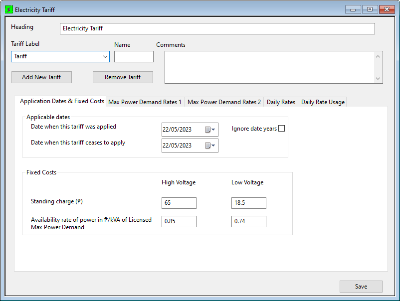

Dialogfeld Stromtarif
Ein Stromtarif ist eine Sammlung von Einzeltarifen, die zusammen die Gebührenschemata für den Stromverbrauch von Pumpstationen in einem Versorgungsgebiet beschreiben.
Der Stromtarif-Editor wird sowohl zum Anzeigen als auch zum Bearbeiten dieser Tarifdaten verwendet.
Der Stromtarif-Editor wird geöffnet, indem Sie mit der rechten Maustaste auf eine Stromtarifkomponente im Fenster Modellgruppe klicken und Öffnen aus dem Kontextmenü auswählen.
Überschriftenbereich
Element Beschreibung
Überschrift
Titel für den Stromtarif.
Tarifbeschriftung
Der Stromtarif kann viele einzelne Tarifsätze enthalten. Verwenden Sie diese Dropdown-Liste, um den aktuell angezeigten Tarifsatz zu ändern.
Neuen Tarif hinzufügen (Schaltfläche) Fügt der Liste Tarifbeschriftung einen neuen Tarif über das Dialogfeld Tarifbeschriftung hinzu.
Tarif entfernen (Schaltfläche) Entfernt den im Feld Tarifbeschriftung angezeigten Tarif. Dabei werden Sie aufgefordert, den Vorgang zu bestätigen.
Name
Hier können Sie einen langen Namen für den einzelnen Tarif eingeben, der aktuell im Feld Tarifbeschriftung angezeigt wird.
Kommentar
Hier können Sie Kommentartext für den einzelnen Tarif eingeben, der aktuell im Feld Tarifbezeichnung angezeigt wird.

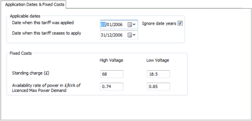

Seite Anwendungstermine und Fixkosten
Auf dieser Seite werden das Start- und Enddatum des Tarifs und die damit verbundenen (festen) Grundgebühren angezeigt.
Anwendbare Termine
Datum, ab dem dieser Tarif gilt
Startdatum für den Tarif.
Datum, ab dem dieser Tarif nicht mehr gilt
Enddatum des Tarifs.
Datumsjahre ignorieren (Kontrollkästchen)
Diese Funktion ist nützlich, wenn eine Simulation über mehr als ein Jahr ausgeführt wird, da die Profile für jedes Simulationsjahr wiederholt werden.
Aktivieren Sie dieses Kontrollkästchen, um den Jahresteil der Anwendungstermine zu ignorieren, der auf den Seiten Tagespreisverwendung und Preise bei max. Strombedarf angegeben ist.
Die Werte für Tagespreisverwendung und Preise bei max. Strombedarf werden entsprechend dem angegebenen Tag und Monat angewendet.
Fixkosten
Fixkosten werden als Kosten pro Monat erfasst.
Grundpreis
Pauschalbetrag für den Anschluss an das Versorgungsnetz.
Verfügbarkeitsrate der Leistung in [ ]/kVA des lizenzierten max. Leistungsbedarfs
Wird auch als Kapazitätsgebühr bezeichnet. Der Lieferant garantiert, dass die Leistung bis zu einem maximalen Niveau verfügbar sein wird. Dabei handelt es sich um eine Grundgebühr für diese garantierte Leistung, die unabhängig davon erhoben wird, ob das Maximum ausgeschöpft wird oder nicht.

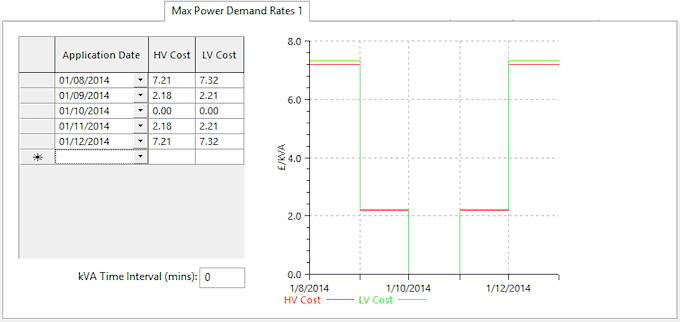

Seiten Preise bei max. Strombedarf
Definiert alle Gebühren, die von Elektrizitätsunternehmen für den maximalen Stromverbrauch erhoben werden, sowie die Daten, zwischen denen diese Gebühren anfallen.
Elektrizitätsunternehmen können Gebühren für den maximalen Stromverbrauch erheben, um Nachfragespitzen zu reduzieren.
Auf diesen Seiten können Sie zwei Gebührensätze für den maximalen Strombedarf definieren.
Das Raster enthält eine Reihe von maximalen Strombedarfsraten für die Hochspannungs- und Niederspannungsversorgung sowie das Datum, ab dem diese Gebühr gilt. Die Gebühr gilt bis zum nächsten im Raster eingetragenen Anwendungsdatum. Die Gebühren werden auch im Diagramm angezeigt.
Anwendungsdatum
Das Datum, ab dem die definierten maximalen Stromverbrauchstarife gelten. Die Gebühren gelten so lange, bis zum nächsten Anwendungsdatum neue Gebühren definiert werden.
Hochspannungskosten
Die Kosten für eine maximale Hochspannungsversorgung.
Niederspannungskosten
Die Kosten für die maximale Niederspannungsversorgung.
kVA-Zeitintervall
Zeitintervall, über das die Leistungsergebnisse gemittelt werden, um den maximalen Leistungsbedarf für die Kostenberechnung zu bestimmen.

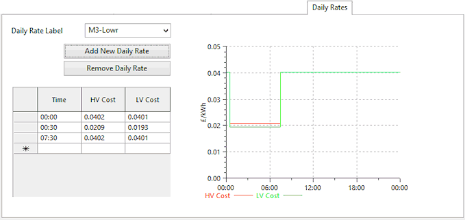

Seite Tagespreise
Auf dieser Seite können Sie einen oder mehrere Tagespreise definieren. Ein Tagespreis definiert, wie sich die Stromkosten im Laufe des Tages ändern.
Auf der Seite Tagespreisverwendung (siehe unten) können Sie definieren, wann ein bestimmter Tagespreis gilt.
Das Raster enthält eine Reihe von Gebühren für die Hoch- und Niederspannungsversorgung sowie die Tageszeit, ab der diese Gebühr gilt. Die Gebühr gilt bis zum nächsten im Raster eingetragenen Zeitpunkt. Die Gebühren werden auch im Diagramm angezeigt.
Tagespreisbeschriftung (Dropdown-Liste) Hier können Sie auswählen, welcher Tagespreis derzeit zum Anzeigen oder Bearbeiten angezeigt wird.
Neuen Tagespreis hinzufügen (Schaltfläche) Fügt der Liste Tagespreisbeschriftung einen neuen Tagessatz über das Dialogfeld Tagespreisbeschriftung hinzu.
Tagesrate entfernen (Schaltfläche) Löscht den Tagespreis, der derzeit in der Dropdown-Liste Tagespreisbeschriftung angezeigt wird. Dabei werden Sie aufgefordert, den Vorgang zu bestätigen.
Zeit
Die Tageszeit, ab der die definierten Gebühren gelten. Die Gebühren gelten bis zum nächsten im Raster eingegebenen Zeitpunkt, an dem neue Gebühren definiert werden.
Hochspannungskosten
Die Kosten für die Hochspannungsversorgung.
Die Kosten für die Niederspannungsversorgung.

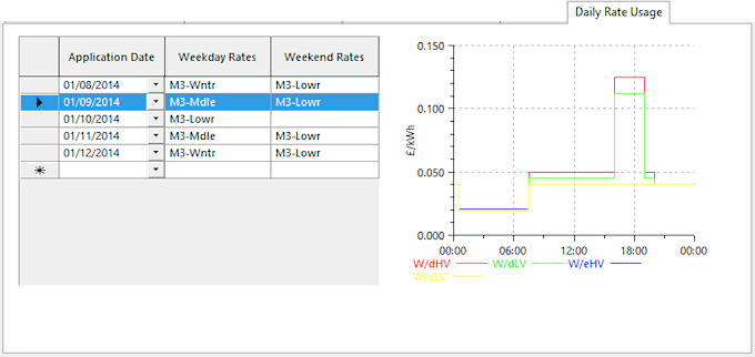

Auf dieser Seite wird definiert, welcher Tagespreis für ein bestimmtes Datum gilt.
Das Raster enthält eine Reihe von Tagespreisen, die aus Dropdown-Listen ausgewählt wurden, und das Datum, ab dem die einzelnen Tagespreise gelten. Der Tagespreis gilt bis zum nächsten im Raster eingetragenen Anwendungsdatum.
Anwendungsdatum
Die Tageszeit, ab der die definierten Tarife gelten. Die Tarife gelten bis zum nächsten im Raster eingegebenen Zeitpunkt, an dem neue Tarife definiert werden.
Wochentagespreise
Gelten von Montag bis Freitag. Wenn das Feld leer gelassen wird, gelten diese Tarife täglich.
Wochenendpreise
Gelten Samstag und Sonntag. Wenn das Feld leer gelassen wird, gelten die Wochentagespreise jeden Tag.
Diagramm Wenn Sie eine Zeile im Raster Tagespreise auswählen, wird ein Diagramm des ausgewählten Tagespreismusters angezeigt.
